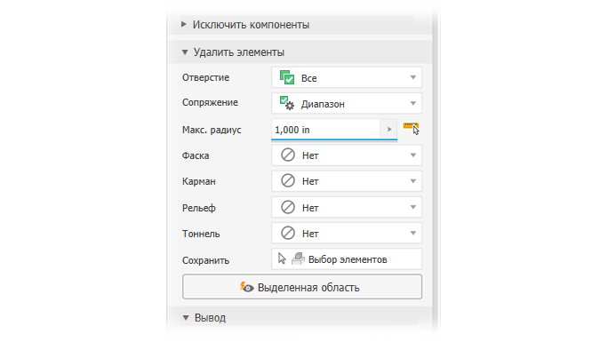

Упростить: изменения в распознавании элементов
Изменен способ распознавания элементов команды «Упростить». Корректировка обеспечивает более четкое разграничение между добавляемыми и вычитаемыми элементами.
- Карман: распознавание вычитаемых элементов операций выдавливания, вращения, сдвига и т. д.
- Рельеф: распознавание добавлений и выступов.
Дополнительные сведения см. в разделе Создание упрощенной детали из сборки.
