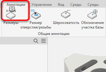

Новая клавиша быстрого вызова
Теперь можно перейти на вкладку «Аннотации», используя сочетание клавиш ALT + Q.
