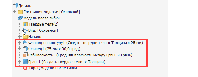

Доступно отображение дополнительной информации в обозревателе для нескольких команд
Параметр «Отображение дополнительных сведений после имени узла элемента в обозревателе» (доступен в разделе «Параметры приложения» > вкладка «Детали») и параметр «Показать расширенные имена» (доступен в меню обозревателя модели) улучшены и теперь поддерживаются для следующих команд.

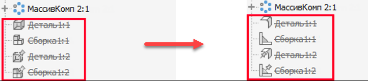

Исправление значков для подавленных деталей из листового металла и сварных конструкций в сборках
В обозревателе сборки значки подавленных деталей из листового металла и сварных конструкций были обновлены для отражения вида неподавленных значков. Обратите внимание, что старые подавленные значки листового металла и сварных конструкций не будут заменяться новыми значками, пока не будут восстановлены и заново подавлены.

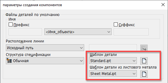

Шаблоны листового металла
Новый параметр «Шаблон листового металла» добавлен в меню «Сервис» > «Параметры документа» > вкладка «Моделирование» > диалоговое окно «Параметры создания компонентов» для выбора или поиска шаблона, используемого для создания файлов деталей из листового металла.
