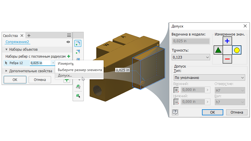

Усовершенствования возможностей сопряжения
Допуски доступны для всех типов сопряжений.
Дополнительные сведения см. в разделе Создание сопряжений ребер.

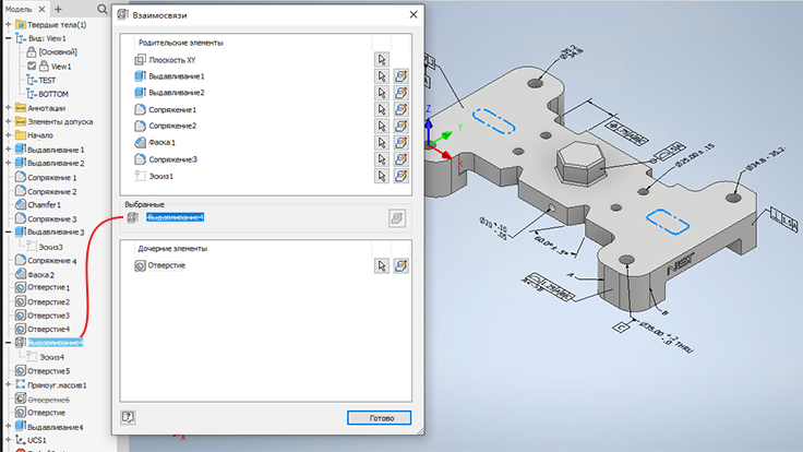

Взаимосвязи элементов детали
Команда «Взаимосвязи» теперь доступна для подавленных элементов. Щелкните правой кнопкой мыши подавленный элемент и выберите «Взаимосвязи».
Дополнительные сведения см. в разделе Поиск взаимосвязей в детали.

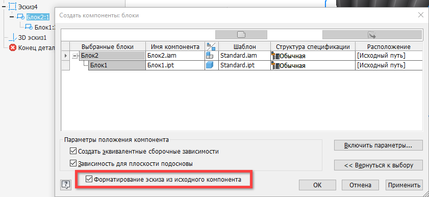

Форматирование эскиза из исходного компонента
В диалоговое окно «Заимствование» добавлен новый параметр «Форматирование эскиза из исходного компонента». Он позволяет указать, будут ли обновляться эскизные блоки в производной детали при изменении линий в исходной детали.
Локальный формат эскиза недоступен, если в выбранной части производного эскиза имеется только производная геометрия. Формат доступен, если в выбранной части производного эскиза есть как производная, так и непроизводная геометрия, и обновления применяются только к непроизводной геометрии.
