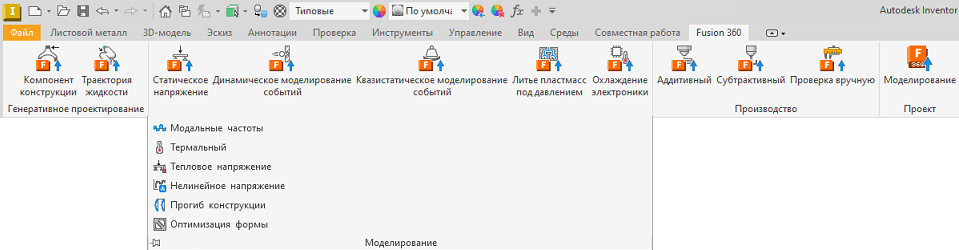

Запустите в Inventor инструменты генеративного проектирования, моделирования и производства Fusion 360. Лента Fusion 360 доступна в средах сборок и деталей Inventor.
При использовании этих инструментов можно запустить рабочее пространство Fusion 360 для выбранной команды. Команда Моделирование (ранее — Отправить в Fusion) позволяет перейти в рабочее пространство Fusion 360 Design. Новые команды обеспечивают рабочие процессы в дополнительных рабочих пространствах Fusion 360, включая генеративное проектирование, моделирование и производство. Выберите инструмент Fusion 360 и компоненты, которые требуется отправить в Fusion 360. Компоненты Inventor создаются в едином файле IPT, копируются в Fusion Team и открываются в Fusion 360 в соответствующем рабочем пространстве.
