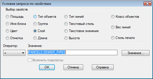

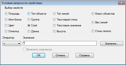

Выберите "Слой" в качестве условия запроса по свойствам. На карту будут добавлены только объекты из выбранных слоев.
Укажите, какие слои должны использоваться для определения добавленных объектов.
В режиме предварительного просмотра объекты отображаются, но не добавляются на чертеж.
Объекты слоев PARCELS и SEWER_PIPES отображаются в окне чертежа. Они не создаются в чертеже, так как использованрежим запроса предварительного просмотра.
