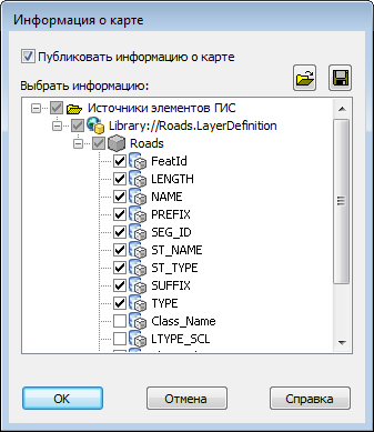

Выберите параметры публикации DWF, которые определяют, какие данные атрибутов публикуются вместе с картой.
Прим.: В этом упражнении используется карта build_map1.dwg, которая была создана и изменена в предыдущих упражнениях.
Задание параметров публикации
- Откройте законченную карту из предыдущего занятия.
- Выберите
"Открыть"
"Чертеж".
- Найдите файл build_map1.dwg.
- Выберите файл и нажмите "Открыть".
- Откройте вкладку
- В диалоговом окне Информация карты выберите параметр Публиковать информацию о карте.
- В диалоговом окнеИнформация о картевыберите элементы "Дороги" и "Участки" в списке элементов.
Можно добавлять и исключать данные на любом уровне.
Обратите внимание, что если выбрать элемент "Дороги", все расположенные под ним элементы будут выделены автоматически.
- Для публикации данных в файл XML щелкните значок файла в верхней правой области диалогового окна ("Сохранить"). Укажите местоположение для публикуемого файла. Нажмите кнопку "Сохранить".
Операция публикации в DWF выполняется с использованием файла XML.
- В диалоговом окне "Информация о карте" нажмите кнопку "OK".
