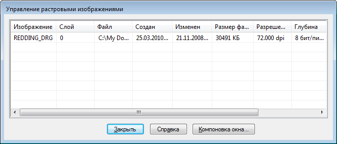

В диалоговом окне "Управление изображениями" показана информация о выбранном изображении.
Наведите курсор на изображение и, удерживая нажатой клавишу Shift, щелкните по изображению.
«Информация».

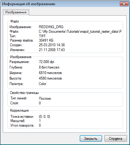

В диалоговом окне "Информация об изображениях" можно найти дополнительные сведения.
