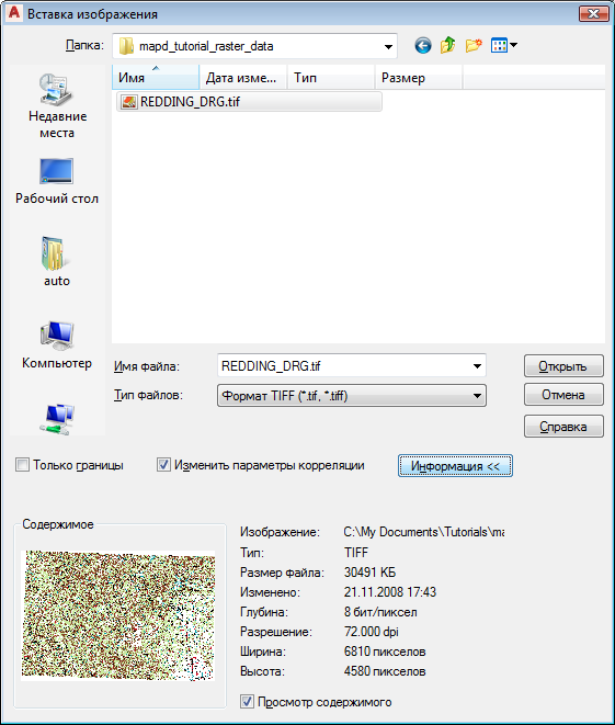

При нажатии кнопки "Изображение" отображается окно предварительного просмотра и статистика по изображению.
Источником корреляции является файл World. Сам файл называется REDDING_DRG.tfw. Он сохранен в папке, в которую скопированы файлы образцов учебного пособия.
Данные в файле World определяют значения точки вставки X и Y в области «Параметры вставки». Эти значения устанавливают географическую привязку изображения, обеспечивая его правильное размещение на чертеже.
