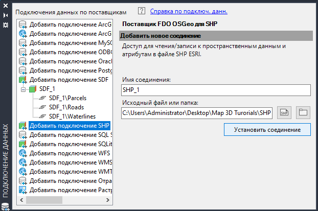

  4. Выберите ДанныеПодключиться к данным.
  5. В левой части диалогового окна Подключение данных выберите Добавить соединения SHP
  6. В правой части диалогового окна Подключение данных щелкните значок папки (не значок файла). Выберите созданную папку и нажмите кнопку "ОК".
    Щелкните значок папки рядом с элементом "Исходный файл или папка".
    Нажмите кнопку Подключить и закройте окно Подключение данных, не добавляя данные на карту.
