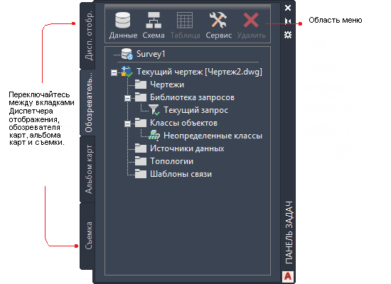

Панель задач предоставляет быстрый доступ к часто используемым функциям, группируя эти функции по задачам, для выполнения которых они предназначены. С помощью панели задач можно создавать, отображать и публиковать карты, а также управлять ими.
Панель задач
Панель задач содержит четыре вкладки.
Для каждого вида панели задач существует собственная область меню. Кроме того, можно щелкнуть правой кнопкой мыши какой-либо элемент на панели задач для просмотра меню, настроенного для этого элемента.
Используйте эти приемы при работе с панелью задач
Для автоматического скрытия панели задач щелкните правой кнопкой мыши строку заголовка панели задач и выберите параметр Автоматически убирать с экрана.

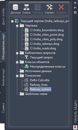

Используйте вкладку "Обозреватель карт" для управления источниками данных на текущей карте.
Используйте вкладку "Обозреватель карт" для управления следующими ресурсами:
Подключение чертежа к текущей карте
Использование базы данных в чертеже
Выполните одно из указанных ниже действий:
Если источник данных сразу не отображается на вкладке "Обозреватель карт", щелкните правой кнопкой мыши в пустой области вкладки "Обозреватель карт". Нажмите кнопку Обновить.
инструментарий AutoCAD Map 3D автоматически создает необходимые файлы для подключения к приложению для работы с базами данных. Однако для некоторых типов баз данных требуется предварительное конфигурирование этих файлов пользователем.

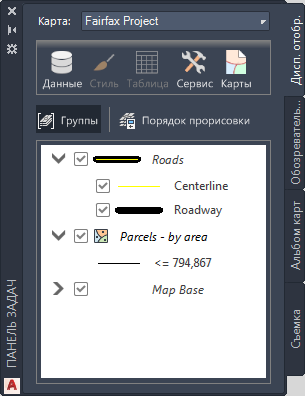

С помощью вкладки "Диспетчер отображения" можно создать карты. В каждой карте содержится набор слоев с определенными стилями. В одном файле карты может храниться несколько отображаемых карт, каждая из которых может содержать одни и те же данные с разным стилем.
Используйте диалоговое окно Подключение данных для добавления элементов на карту или перетащите источники данных в Диспетчер отображения, чтобы добавить их как слои. Например, перетащите файл SDF из Проводника на область слоя для добавления.
Для работы с вкладкой "Диспетчер отображения" используйте следующие приемы
При выделении слоя также отображается контекстная вкладка на ленте, где отображены параметры этого слоя. См. раздел Контекстное меню
Использование Редактора стилей для определения стиля геопространственных элементов

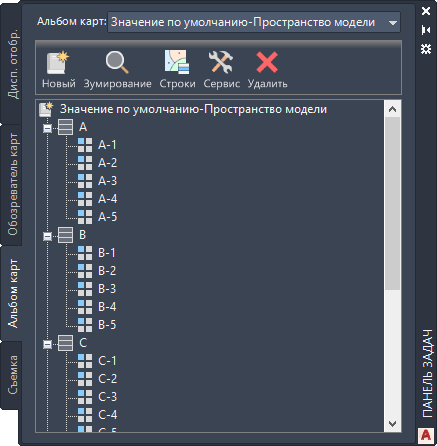

Используйте вкладку "Альбом карт" для печати карт, альбомов карт, многостраничных карт в формате DWF из стилизованных карт. На вкладке "Альбом карт" используется Диспетчер подшивок AutoCAD. Он обеспечивает доступ к альбому карт, в котором имеется дерево фрагментов, напоминающее страницы в атласе. Используйте стрелки навигации для перемещения по фрагментам карты.
Как создать альбом карт

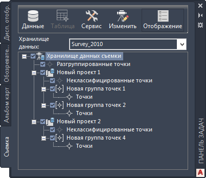

Используйте вкладку "Топогеодезия" для импорта и организации точек геодезических данных.
Используйте вкладку "Топогеодезия" для импорта и организации геодезических данных.
Работа с геодезическими данными
