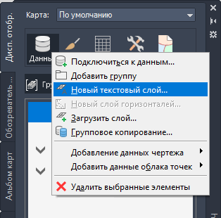

  2. На панели задач выберите вкладку «Диспетчер отображения», если она еще не открыта.
  3. Выберите в Диспетчере отображения команду «Данные»«Новый текстовый слой».
  4. В диалоговом окне «Выбор файла пространственной базы данных» введите имя и расположение файла SDF, в котором будет сохраняться информация о слое. Нажмите кнопку "Сохранить".

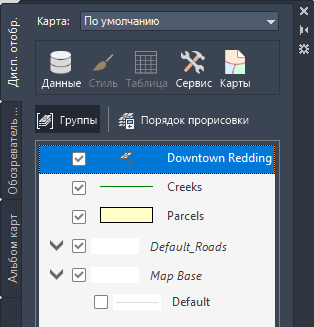

    Новый слой текста добавлен на вкладку «Диспетчер отображения». По умолчанию слой называется «Аннотация».
  6. Чтобы переименовать слой, выберите его и щелкните текущее имя. Введите новое имя, например «Центр Реддинга».
