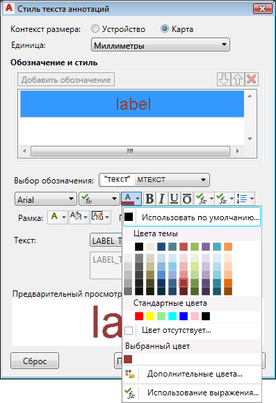

В этом упражнении мы определим стиль для слоя текста, выделив его полужирным шрифтом и изменив цвет. В диалоговом окне «Слой текста стиля» имеется много параметров. Большинство из них связаны с источником данных элемента и не должны изменяться.
Определение стиля для слоя текста
Обратите внимание, что при выборе слоя текста на ленте появилась новая вкладка «Слой текста». Эта вкладка понадобится позже для возврата изменений, внесенных в слой текста.
Эти значения будут использоваться по умолчанию для всех добавляемых экземпляров слоя текста. Эти значения можно переопределить при вставке экземпляра текста.
