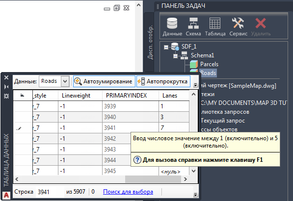

  1. Разверните элемент SDF на вкладке Обозреватель карт, чтобы отобразить три класса элементов. Выберите «Дороги» и нажмите кнопку Таблица.
  2. Прокрутите Таблицу данных вправо до конца, чтобы просмотреть новое свойство.
  3. Введите количество полос для нескольких дорог.
    Если ввести значение, находящееся за пределами допустимого диапазона и щелкнуть в другом поле, появится предупреждение.
