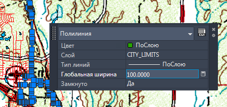

В этом упражнении нужно изменить ширину полилинии, обозначающей границы города. Границы города стали на чертеже более заметными. После этого нужно подрезать изображение так, чтобы отображался прямоугольник, обрамляющий город.
Изменение ширины полилинии
Границы города обозначены зеленой полилинией.
Используйте команды зумирования на вкладке "Вид" для уменьшения масштаба в целях поиска зеленой полилинии. После этого увеличьте масштаб изображения для выбора этой линии.

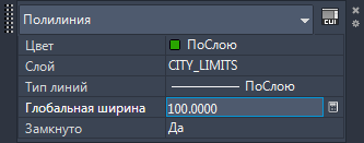

Если не видна панель "Быстрые свойства", щелкните мышью в любом месте чертежа и выберите "Быстрые свойства" из контекстного меню.
В окне "Быстрые свойства" можно изменять значения.
Теперь полилиния на чертеже имеет новую ширину.
"Сохранить".
