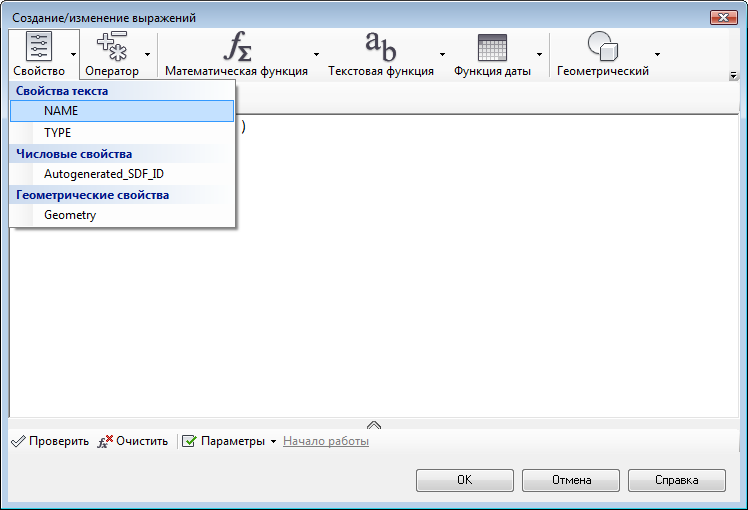

  7. Выберите второй элемент (["Свойство текста"]) и нажмите "Введите свойство". Нажмите кнопку «Свойство» и выберите текстовое свойство NAME.

    Теперь выражение выглядит так:
    CONCAT ( 'Водный путь: ' , NAME )
