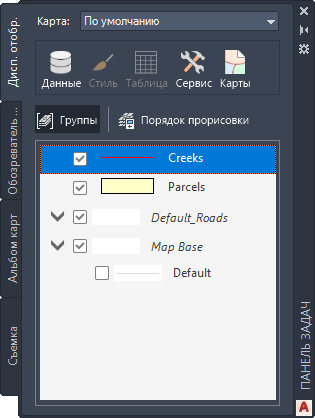

  2. На панели задач выберите вкладку «Диспетчер отображения», если она еще не открыта.
  3. Выберите слой Creeks (Реки) и нажмите кнопку «Стиль».
