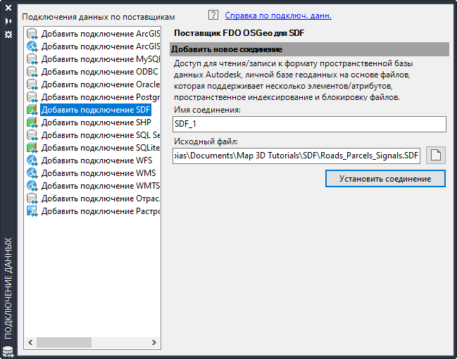

  3. В окне "Подключение данных" выполните следующие действия.
    • В списке Подключения данных по поставщикам выберите Добавить подключение SDF.
    • Чтобы указать файл, щелкните значок рядом с полем "Исходный файл".
    • Перейдите к файлу SDF, созданному в разделе Упражнение 1. Экспорт классов объектов в SDF.
    • Выберите файл и нажмите Открыть
    • Нажмите кнопку Установить соединение.
      Указание файла для подключения

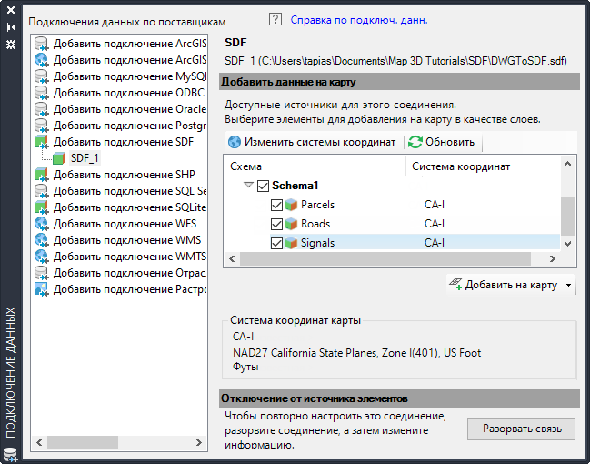

    • В области "Добавить данные на карту" выберите все три класса элементов.
      Выбор и добавление на карту классов элементов
    • Нажмите кнопку Добавить на карту.
