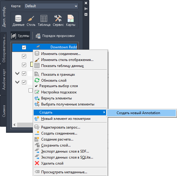

Добавление текста в слой
«Создать новую аннотацию».
Каждая аннотация является одним «экземпляром текста». В один слой можно добавить несколько экземпляров текста. В дальнейшем при подключении слоя текста на карту будут вставляться все экземпляры текста.

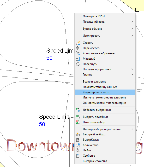

Не прибегайте к копированию и вставке текста. Введите его напрямую в текстовом поле.
Можно применить изменения ко всему тексту или его части. Если не выделить текст, изменения применены не будут. Например, если выделить только слово «Центр», для него можно задать цвет, размер и стиль, отличные от слова «Реддинга».
Введите значение 160 в поле «Высота текста».
Текст не связан с объектами или элементами.
