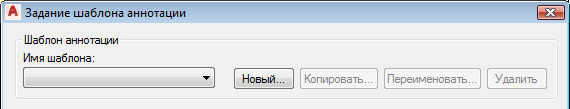

  3. Выберите вкладку «Аннотация»панель «Аннотация карт»«Задать шаблон».
  4. В диалоговом окне «Задание шаблона аннотаций» в области «Шаблон аннотаций» нажните кнопку «Создать».
    Остальные параметры в этом диалоге недоступны, так как пока нет ни одного шаблона аннотаций. Диалоговое окно обновляется после создания и сохранения шаблона аннотаций.

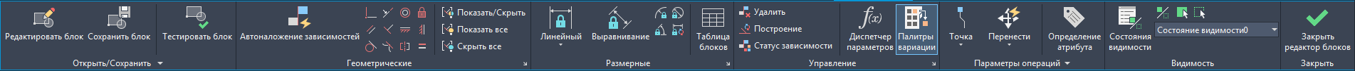

    На ленте появится новая вкладка «Редактор блоков», на которой откроется новый чертеж.
  6. Перейдите на контекстную вкладку ленты «Редактор блоков»вкладка «Аннотации»«Изменить текст аннотации».
    Можно также ввести команду MAPANNTEXT.

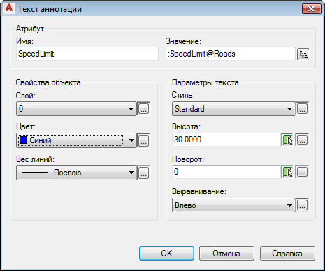

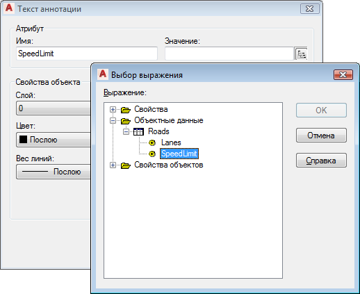

  8. В диалоговом окне «Текст аннотации» выполните следующие действия.

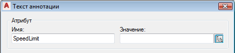

    • В области «Атрибут» в поле «Тег» введите значение SpeedLimit.
    • Чтобы задать значение, нажмите кнопку «Построитель выражений».
      Кнопка «Построитель выражений» находится справа от поля «Значение».
  9. В диалоговом окне «Выбор выражения» выполните следующие действия.
    • Разверните узлы «Данные объекта» и «Дороги».
      Разворачивайте узлы «Данные объекта», пока не увидите элемент «Ограничение_скорости».
    • Щелкните «Ограничение_скорости».
    • Нажмите кнопку "ОК".
  10. В диалоговом окне «Текст аннотации» выполните следующие действия.
    • В области «Свойства объекта» в списке «Цвет» выберите «Синий».
    • В области «Параметры текста» в списке «Высота» введите значение 30.
      Сделайте текст синим и высотой 30 единиц.

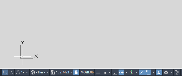

  11. В окне «Редактор блоков» убедитесь, что оси X и Y пересекаются в точке 0,0.
    Чтобы проверить местоположение маркеров осей, наведите мышь на точку их пересечения и посмотрите в нижний левый угол окна.
    Точка 0,0 является точкой привязки к объекту. Блок аннотации смещен по отношению к объекту настолько, насколько точка вставки блока удалена от точки 0,0.
    Если ось не находится в точке 0,0, выделите ее и перетащите в нужное место.

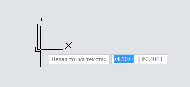

    Выровняв точки осей по точке привязки, щелкните рядом с точкой пересечения осей X и Y, но не в самой точке. Затем нажмите клавишу Enter.
    Щелкните там, где должен начинаться текст аннотации.

  13. Перейдите на контекстную вкладку ленты «Редактор блоков»панель «Открыть/Сохранить»«Сохранить блок».
  14. Перейдите на контекстную вкладку ленты «Редактор блоков»панель «Закрыть»«Закрыть редактор блоков».
