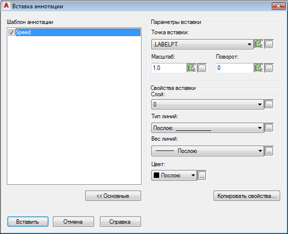

Используйте шаблон аннотаций, созданный в предыдущем упражнении, чтобы вставить его экземпляры в чертеж. Для каждого объекта чертежа, содержащего в таблице данных сведения об ограничении скорости, будет отображаться собственное значение ограничения.
Присоединение аннотации к объектам чертежа
Для выполнения упражнения выберите несколько улиц вокруг «листа клевера» в центре города.
Выберите улицы вокруг «листа клевера».
панель «Аннотация карт»
«Вставка».
В этой области отображаются все шаблоны аннотаций, используемые в чертеже.
Значения ограничения скорости (синий текст) будут добавлены рядом с каждой улицей на основе связанных с ней данных объекта.
