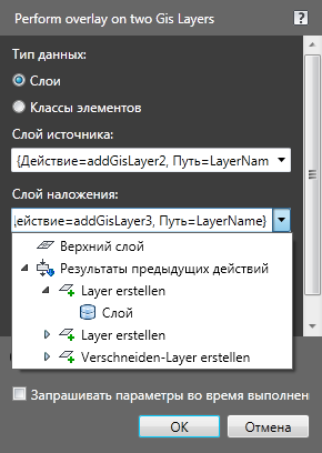

Чтобы использовать слой, созданный в предыдущем действии, щелкните его в списке в разделе "Результаты предыдущих действий".

Если включен вывод приглашения во время выполнения, при выполнении этого рабочего процесса необходимо ввести данные для этого действия. Например, пользователь, выполняющий рабочий процесс, должен ввести данные о подключении хранилища данных для действия "Подключиться к хранилищу данных".
