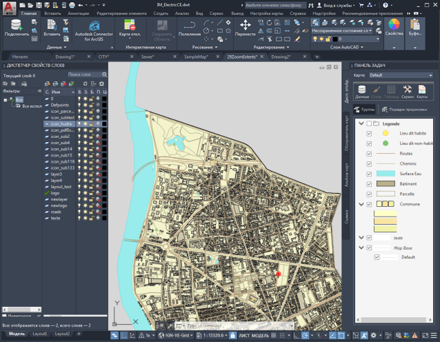

Эта карта содержит как слои AutoCAD (слева), так и слои Диспетчера отображения (справа).
