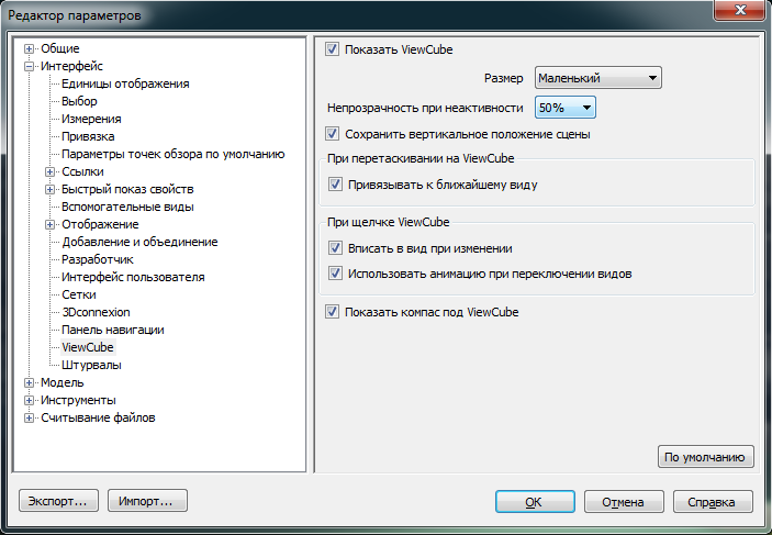

Использование анимированных переходов при изменении ориентации вида на стандартную ориентацию
  1. Щелкните правой кнопкой мыши инструмент ViewCube и выберите "Параметры ViewCube".
  2. В редакторе параметров откройте узел "Интерфейс" > "Видовой куб" выберите "Использовать анимированные переходы при переключении видов".
    Когда этот флажок установлен, то при щелчке на заранее заданной области инструмента ViewCube (Видовой куб) будет выполнен анимированный переход от одного вида к другому.
  3. Нажмите "ОК".
