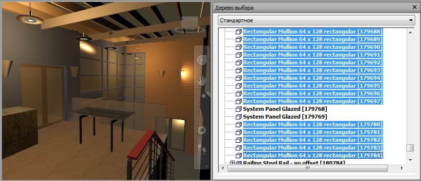

Искать объекты, в которых используется материал
  1. Перейдите на вкладку "Визуализация" > панель "Система" > "Визуализация Autodesk" .
  2. В окне "Обозреватель материалов" на панели "Материалы документа" щелкните по материалу правой кнопкой мыши и выберите "Выбрать объекты, к которым применен".
    Объекты, где используется материал, выделяются в панели "Сцена" и в дереве выбора.
