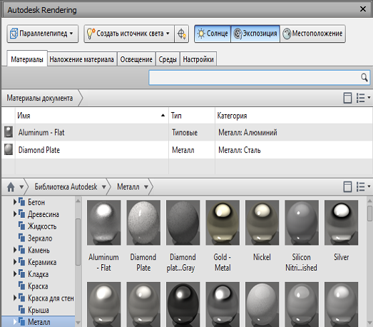

Библиотека Autodesk, содержащая более 700 материалов и 1000 текстур, включена в состав продукта. Можно добавлять в модель материалы Autodesk, редактировать их и сохранять в собственной библиотеке. Окно "Визуализация Autodesk" служит для перемещения и обработки как материалов Autodesk, так и пользовательских материалов.

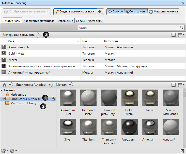

Существует три типа библиотек.
1 — библиотека Autodesk. Содержит стандартные материалы для использования в приложениях Autodesk, поддерживающих материалы. Библиотеки, поставляемые корпорацией Autodesk, заблокированы, на что указывает значок блокировки. Хотя пользователь не может вносить изменения в библиотеку Autodesk, эти материалы могут быть использованы в качестве основы для пользовательских материалов, которые можно сохранить в пользовательской библиотеке.
2 — пользовательская библиотека. Содержит материалы, которые можно использовать совместно с другими моделями. Пользовательские библиотеки можно копировать, перемещать, переименовывать и удалять. Можно обращаться к существующим пользовательским библиотекам локально или по сети, а также добавлять их в определенные библиотеки на вкладке "Материалы". Библиотеки хранятся в едином файле и могут использоваться совместно с другими пользователями. Но при этом все файлы пользовательских текстур, используемые материалами в пользовательской библиотеке, необходимо вручную переносить вместе с пользовательской библиотекой.
3 — библиотека "Материалы документа" Содержит материалы, используемые или определенные в текущем открытом файле и доступные только для этого файла.
