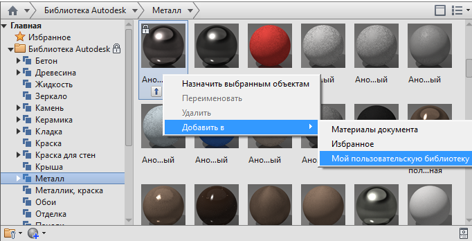

Добавление материала в библиотеку
  1. Перейдите на вкладку "Визуализация" > панель "Система" > "Визуализация Autodesk" .
  2. На вкладке "Материалы" щелкните правой кнопкой мыши образец материала, выберите "Добавить" и укажите библиотеку, куда его необходимо добавить. Если пользовательская библиотека не существует, то сначала нужно ее создать.
    Материал можно добавить в несколько библиотек.
    Совет. Другой способ добавить материал в библиотеку — перетащить в нее образец.

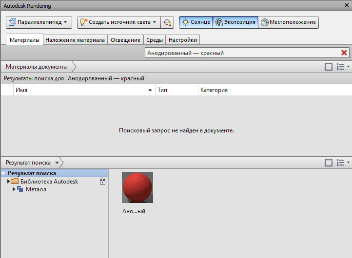

Поиск материала в библиотеке
  2. В поле поиска в верхней части вкладки "Материалы" введите название материала.
    На панели библиотеки материалов перечислены библиотеки, содержащие соответствия для введенного запроса.
  3. Чтобы очистить результаты поиска и просмотреть библиотеку без фильтрации, нажмите кнопку "X" в поле поиска.
