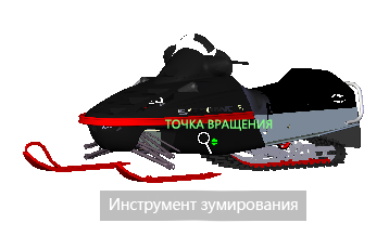

Инструмент зумирования
Инструмент зумирования позволяет изменить масштаб изображения модели.
Примечание. При запуске инструмента "Зумирование" из "Суперштурвала" в редакторе параметров должно быть разрешено дискретное зумирование для использования комбинаций CTRL+щелчок и SHIFT+щелчок.
Ограничения зумирования
При изменении масштаба модели с помощью инструмента зумирования невозможно сделать модель больше точки фокуса или менее границ модели. Направление, в котором можно увеличивать и уменьшать изображение, управляется центральной точкой, заданной с помощью инструмента задания центра.
Примечание. В отличие от инструмента зумирования на большом штурвале для объектов, инструмент зумирования на мини-штурвале для объектов и на суперштурвалах не имеет ограничений.
