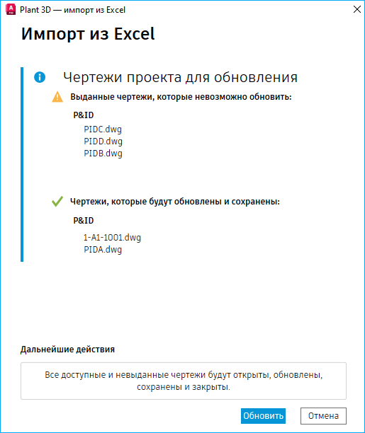

При использовании Диспетчера данных для импорта данных из Excel и принятии всех изменений, которые влияют на несколько чертежей, отображается диалоговое окно «Импорт из Excel».

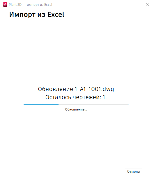

В диалоговом окне «Импорт из Excel» отображается ход выполнения импорта и сведения о том, выданы ли некоторые затронутые чертежи или же их невозможно обновить. Нажмите кнопку «Обновить», чтобы выдать все затрагиваемые чертежи, импортировать данные из Excel в Диспетчер данных и обновить затрагиваемые чертежи.
Прим.: Ход выполнения импорта отображается только в том случае, если обновление затрагивает несколько чертежей.

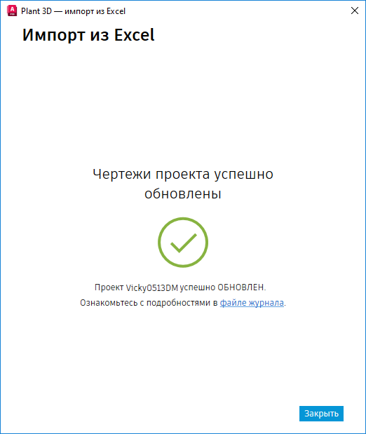

После завершения импорта можно открыть файл журнала для просмотра сведений об обновлении.
