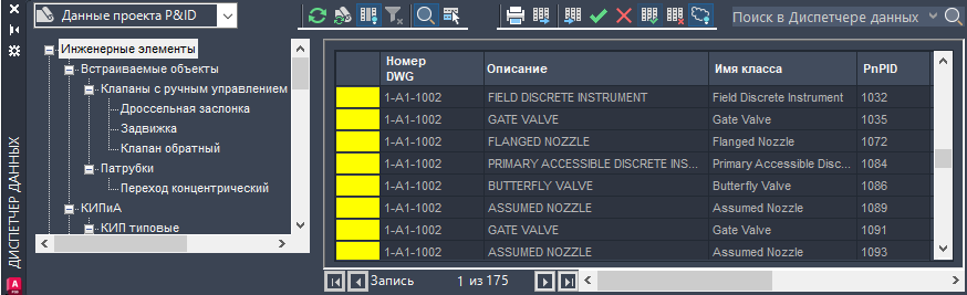

В P&ID AutoCAD на чертеже отображаются красные облака редакций вокруг соответствующих измененных компонентов. Облака редакций можно включать и выключать при помощи кнопки "Скрыть облака редакций" на панели инструментов диспетчера данных.
  1. В структуре дерева Диспетчера данных щелкните узел, который содержит импортированные изменения (выделенный желтым).
  2. Просмотрите импортированные данные в таблице данных.
    Прим.: Изменения, требующие рассмотрения, отображаются с желтой подсветкой.
  3. Выполните одно из следующих действий.
    • В Диспетчере данных на панели инструментов щелкните "Принять" или "Отклонить", чтобы принять или отклонить одно изменение за раз.
    • В Диспетчере данных на панели инструментов щелкните "Принять все" или "Отклонить все", чтобы принять или отклонить сразу все изменения.
