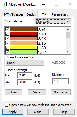

Масштаб
Чтобы изменить параметры отображения карты, нужно перейти на вкладку "Масштаб" в диалоговом окне Карты для стержней.
Изменять можно следующее:
Если выбрана упрощенная шкала, то часть вкладки "Масштаб" изменяется.
Поле Цвета и границы интервалов (кН) позволяет назначать цвета для трех интервалов изменения выбранной величины. Единицы для величины, выбираемой на вкладке NQM/Напряжения, устанавливаются автоматически. При нажатии на иконку выбора цвета открывается новое диалоговое окно, в котором можно выбирать цвет для данного интервала. Поле редактирования Деление недоступно (стандартное количество делений равно трем).
Палитру цветов можно сохранить в файле (кнопка Сохранить), вызвать из файла (кнопка Открыть) или нормализовать (кнопка Нормализовать). Нормализация масштаба состоит в адаптации масштаба для изображения на карте выбранной величины путем назначения минимальных и максимальных значений выбранной величины в качестве пределов шкалы.
Поле на вкладке "Масштаб", представляющее палитру цветов, имеет контекстное меню.
