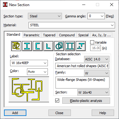

Вкладка Стандартные в диалоговом окне Новое сечение позволяет выбрать сечение из базы данных.
В диалоговом окне доступны следующие объекты:
- метка – поле редактирования для ввода метки/имени сечения (стандартная метка дается автоматически, например, W 16x40);
- Цвет – поле редактирования для выбора цвета сечения;
- тип сечения – набор опций для выбора подходящего типа сечения;
- сечение - выбор базы данных сечений, группы сечений и отдельных сечений из выбранной группы;
- тип стержня — предварительно определенный тип стержня;
- угол Гамма – поле редактирования для задания/выбора угла Гамма для сечения;
- схема выбранного типа сечения.
Чтобы добавить сечение к активному списку, необходимо:
- Выбрать соответствующий вариант из списка Тип сечения; выбрать подходящую опцию в группе Тип сечения; в результате база данных профилей попадет в поля группы Выбор сечения;
- выбрать тип фильтрации (имена сечений и их стандартные метки даны в скобках):
- I-СЕЧЕНИЕ (напр. HEB, IPE и т. д.)
- C-СЕЧЕНИЕ (напр. C, CE и т. д.)
- УГОЛ (напр. LN, LNP, LR и т. д.)
- ЦЕЛЬНАЯ ТРУБА (напр. RK, RO, RPA и т. д.)
- СОСТАВНЫЕ СЕЧЕНИЯ
- ДРУГИЕ СЕЧЕНИЯ (напр. HEBT, IPT и т. д.);
- как только в группе Выбор сечения выбран подходящий тип сечения (нажатие по иконке вверху диалогового окна), данное сечение может быть введено в следующем порядке: база данных сечения, группа сечений и сечение.
- Группы сечений появятся в поле Группа в соответствии с выбранным фильтром; при выборе опции Все, отображаются сечения из всех групп, в соответствии с фильтром.
- Для выбранного сечения назначить тип стержня, выбрав его из поля «Тип сечения».
- Укажите значение угла "гамма".
- Назначить метку сечению или использовать метку по-умочанию.
- Нажать "Добавить".
В нижней части поля Выбор сечения имеется опция Переменное. Опция доступна только для некоторых типов сечений (H-образных сечений, труб). Этот параметр позволяет задать сечение, переменное по длине стержня. Выключение опции приводит к активизации поля редактирования, расположенного справа.
Для назначения переменного сечения необходимо:
- выбрать сечение, например, HEA 200;
- выбрать опцию Переменное;
- ввести значения соответствующих размеров (высота сечения для H-сечения, диаметр сечения для труб); Для конца стержня ввести, например, 30 см. Имя сечения изменится, поскольку Robot добавит имя элемента, показывая что сечение является переменной.
Если сечение для переменного по длине стержня было назначено, оно сохранит характеристики свойств исходного сечения, например, HEA200, к которым будут добавлены свойства, относящиеся к размерам, определяемым в поле редактирования. Высота сечения НEA изменяется линейно по длине стержня. Остальные размеры сечения не изменяются.
В нижней части диалогового окна имеется кнопка Упруго-пластический расчет. Кнопка по умолчанию недоступна (стержень работает в упругой зоне). Она доступна, когда следующая за кнопкой опция включена - включен флаг . При нажатии на кнопку Упруго-пластический расчет открывается диалоговое окно, используемое для задания параметров упруго-пластического расчета.
Упруго-пластический расчет стержня возможен, если для сечения заданы упруго-пластические свойства.
