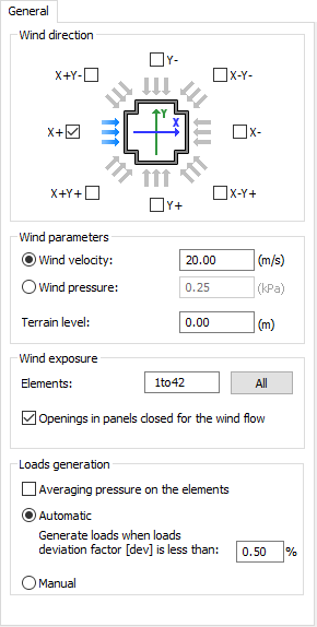

Вкладка "Общие"
- Направление ветра
- Отображение списка направлений ветра в соответствии с глобальной системой координат. По умолчанию выбрано направление X +.
- Параметры ветра
- Укажите скорость ветра, давление и отметку уровня земли.
- Воздействие ветра
- Укажите элементы, которые будут подвержены воздействию ветра, и следует ли считать проемы в панелях закрытыми.
- Генерация нагрузок
- Выберите Усреднение давления на элементы, чтобы применить давление ветра как среднюю нагрузку на плиты. В противном случае нагрузка будет более детальной и применена к сети конечных элементов плиты.
Прим.: Нагрузки, сгенерированные на колоннах, балках и покрытиях (плитах без жесткости, используемых для распределения нагрузки по элементах), останутся равномерными с усредненными значениями.
- Укажите способ генерации ветровых нагрузок.
- Автоматически с порогом сходимости для коэффициента отклонения
- Вручную

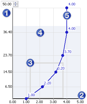

Вкладка "Профиль ветра"
На вкладке "Профиль ветра" можно создать профиль переменного ветра.
Прим.: Ветровые нагрузки, созданные при помощи пользовательского профиля ветра, помечены как "переменные" в списке нагрузок, например "Моделирование ветра X + 20 м/с (переменная)".
Профиль ветра: графические элементы
Для создания профиля ветра щелкните в любом месте графической кривой, чтобы создать точку, а затем перетащите эту точку к требуемому коэффициенту.
Высота
Позволяет корректировать кривую профиля ветра или развернуть ее за пределами виртуальной аэродинамической трубы.
Этот параметр целесообразно использовать, если требуется сохранить профиль ветра для его применения к другим зданиям.
Коэффициент скорости
Повышающий коэффициент, который относится к скорости базового ветра.
Внешний контур здания
Отображаются сводные данные по размеру здания.
Аэродинамическая труба (голубая область)
Графическое представление виртуальной аэродинамической трубы.
Прим.: Размер виртуальной аэродинамической трубы устанавливается автоматически на основе размера здания. Если профиль ветра превышает размер аэродинамической трубы, при моделировании учитываются только ветровые нагрузки на внутренние границы аэродинамической трубы.
Кривая ветра
Кривая представляет профиль ветра в виртуальной аэродинамической трубе.
- Имя
- Введите имя профиля ветра, который требуется сохранить.
- После сохранения профиля имя добавляется в раскрывающийся список, в котором можно выбрать сохраненный профиль.
- <Загрузка профиля ветра>
- Содержит список профилей ветра, если они были созданы.
- Сброс
- Восстановление профиля ветра по умолчанию.
