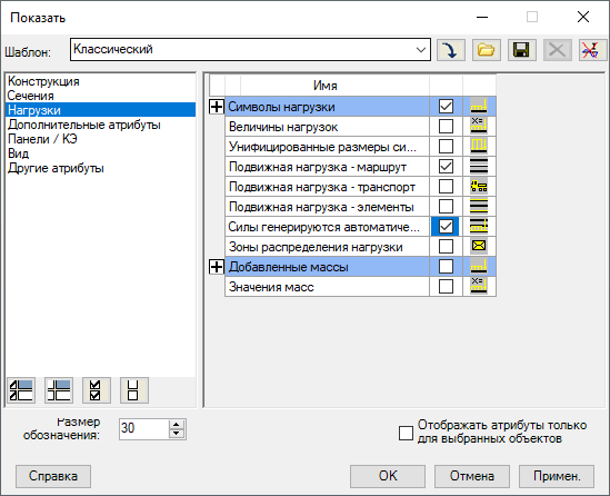

Прим.: После завершения моделирования ветровой нагрузки отобразятся карты давления. Если требуется скрыть карты давления, выполните следующие действия.
Кроме того, можно визуализировать распределение давления для конечных элементов (если эта операция не выполняется, используется метод усреднения). Выберите «Вид» > «Отображение» и нажмите «Нагрузки» на панели слева. Выберите Силы, созданные автоматически в таблице отображения.
При появлении запроса выполните создание модели, чтобы сформировать сеть конечных элементов и применить нагрузки.
