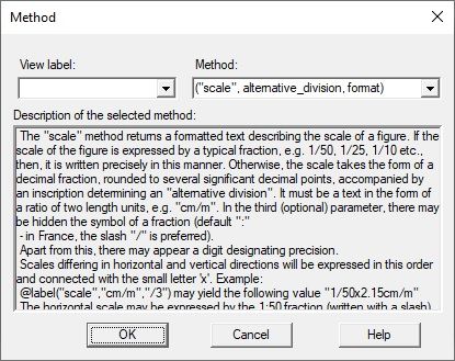

Диалоговое окно Метод имеет форму представленную на рисунке ниже. Оно содержит список доступных методов, а также соответствующие описания. Кроме того, необходимо указать метку вида, какой метод будет применен.
