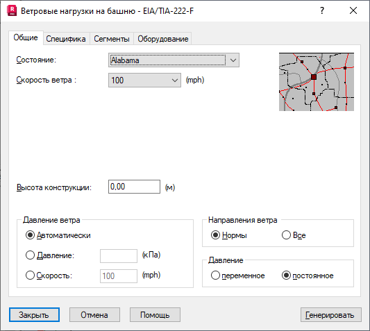

Эта опция используется для генерации снеговых и ветровых нагрузок на следующие типы конструкций: ферменные мачты, колонны и вышки – опоры высоковольтных линий электропередачи, вышки линий передач, радиовещательные мачты и т. д. Генерацию можно начинать одним из следующих способов:
- выбрать команду меню Нагрузки > Специальные нагрузки > Ветровые нагрузки на башни;
- Щелкните значок
Прим.: Параметр "Ветровые нагрузки на башни" доступен только для стержневых пространственных конструкций типа пространственной рамы и пространственной фермы. Основанием создаваемой конструкции должен быть равносторонний треугольник или прямоугольник. Созданные конструкции не должны включать канаты. Для идентификации формы конструкции пользователь должен назначить опоры в узлах, расположенных в вершинах основания конструкции. Эти опоры должны быть единственными опорами, определяемыми в конструкции (См. также:
также: Алгоритм идентификации геометрии).
Прим.: Генерация ветровых нагрузок для мачт, башен и колонн выполняется согласно американским нормам TIA/EIA-222-F.
Диалоговое окно содержит четыре вкладки:
Нижняя часть диалогового окна содержит стандартные кнопки: Закрыть, Помощь и Отменить, а также кнопку Сформировать. При нажатии на сформировать программа начинает генерировать ветровые нагрузки на заданную колонну и готовить комментарии к расчету.
