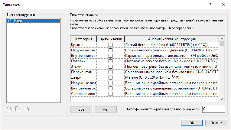

- В диалоговом окне «Дополнительные параметры энергопотребления» в разделе Типы схемвыберите столбец Значение и нажмите кнопку
Откроется диалоговое окно «Типы схем», отображающее список категорий элементов со снятым флажком «Переопределить» для всех категорий.
- В диалоговом окне «Типы схем» выполните следующие операции:
- Для категории, к которой нужно применить тепловые свойства, заданные типами схем, установите флажок Переопределить. В столбце Аналитическая конструкция выберите необходимую конструкцию из раскрывающегося списка.
Прим.: Чтобы установить флажок Переопределить для всех категорий, нажмите кнопку Все. Чтобы отменить это действие, нажмите кнопку Нет.
- Чтобы продолжить применение тепловых свойств, заданных концептуальными типами для некоторых категорий, снимите флажок «Переопределить».
- Нажмите "ОК".
При следующем расчете энергопотребления к таким категориям элементов будут применяться тепловые свойства для указанных типов схем (аналитических конструкций).
