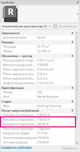

Просмотр результатов в аналитической модели
Помимо отчета, который создается в результате расчета, в каждом аналитическом пространстве в качестве свойств задаются пиковые нагрузки для нагрева, охлаждения и потока. В следующем примере показана та же холодильная нагрузка, что и в разделе отчета выше.
Прим.: Пиковые нагрузки можно использовать для отчета по нагрузкам аналитических пространств.
