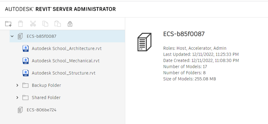

На левой панели администратора Revit Server приводится редактируемая структура дерева, на верхнем уровне которой отображаются все экземпляры Revit Server, перечисленные в файле RSN.ini экземпляра Revit Server, с которого запущен администратор Revit Server. На правой панели отображаются подробные сведения о выбранном хосте и указано, какие роли можно для него включить.

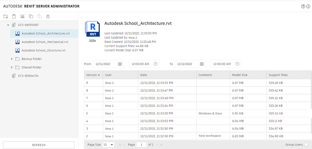

При выборе модели в структуре дерева на правой панели отображается история внесенных изменений, включая все комментарии, введенные участниками рабочей группы, как показано на следующем рисунке. Для отображения элементов между указанными датами можно использовать фильтр дат.
