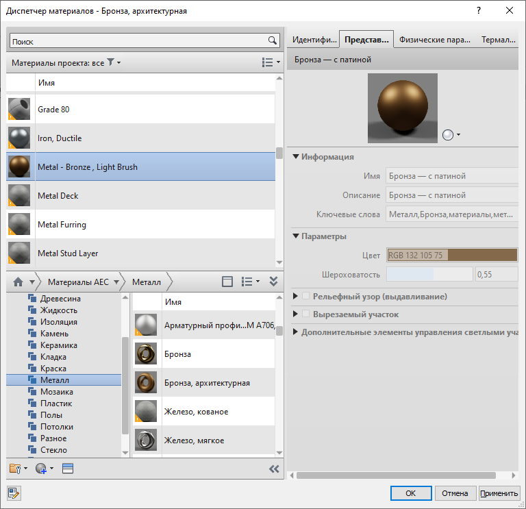

В диалоговом окне "Диспетчер материалов" выполняется поиск материалов для элементов и управление ими.

Материалы в продуктах Autodesk соответствуют реальным материалам, таким как бетон, дерево и стекло. Их можно применять к элементам конструкции для придания объектам реалистичного представления и поведения. В некоторых конструкциях очень важен внешний вид объекта, поэтому для материалов доступны подробные свойства визуального образа, такие как коэффициент отражения и текстура поверхности. В других ситуациях более важны физические свойства материала, такие как устойчивость к деформации и теплопроводность, поскольку эти материалы должны поддерживать инженерный расчет.
На следующем рисунке приведены некоторые свойства представления выбранного материала в том виде, в котором они отображаются в Диспетчере материалов.
Свойства визуального образа группируются в один "набор характеристик" материала, и управление ими осуществляется на вкладке "Внешний вид". Управление другими наборами характеристик, связанными с материалом, осуществляется на соответствующих вкладках. Каждый набор характеристик можно изменять независимо друг от друга при редактировании существующего в проекте материала.
