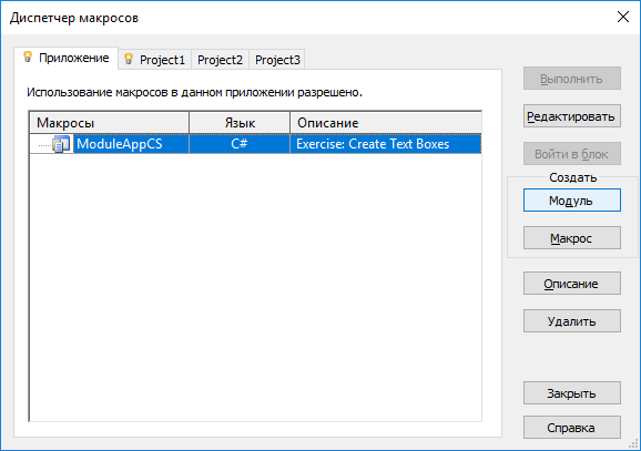

Выполните следующие действия, чтобы создать модули в Диспетчере макросов.
Прим.: Если приложение или текущий документ уже содержит модули, макросы должны быть включены в параметрах безопасности макросов.
- Перейдите на вкладку "Управление"
панель "Макросы"
"Диспетчер макросов".
- Перейдите на вкладку "Приложение" (для создания макросов уровня приложения) или на вкладку проекта (для создания макросов уровня документа).
- В разделе "Создать" диалогового окна "Диспетчер макросов" нажмите "Модуль".

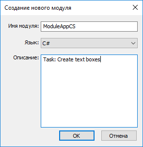

Открывается диалоговое окно "Создание нового модуля".
- Введите следующую информацию.
- В поле "Имя модуля" введите имя.
- В поле «Язык» выберите C#, VB.NET или Python.
- При желании введите краткое описание модуля в поле "Описание".
Создание модуля уровня приложения на C#
- Нажмите "ОК".
Новый модуль создается и добавляется в список в Диспетчере макросов. Теперь можно добавить один или несколько макросов.
