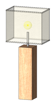

Источник света представляет собой элемент осветительного прибора, излучающий свет (например, лампа).
Обычно в любом семействе осветительных приборов имеется один источник света. Для создания осветительного прибора с несколькими источниками света (например, люстры или набора для распределенного освещения) создайте вложенное семейство.
Для каждого источника света можно задать форму элемента источника света (точка, линия, прямоугольник, окружность) и тип распределения света (сферическое, полусферическое, пятно или фотометрическая сетка). Также можно определить фотометрические характеристики, например коэффициент потерь при освещении, исходную интенсивность и исходный цвет. В проекте для достижения требуемого эффекта освещения можно откорректировать положение и яркость каждого источника света.
Настольная лампа и ее источники света
