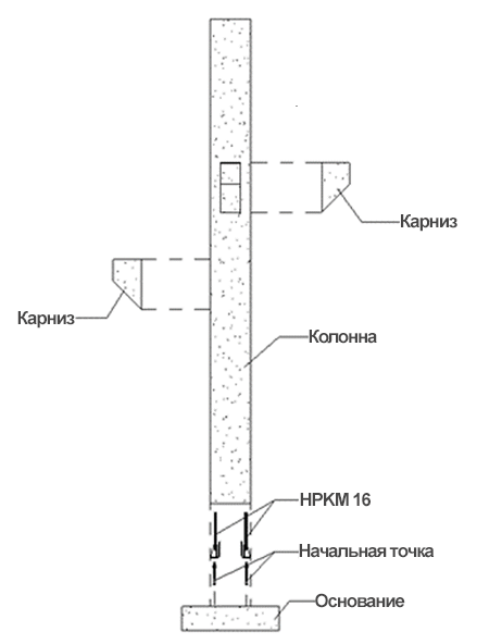

(«Переместить элементы»). Этот инструмент используется для создания наборов смещения и их передвижения вдоль осей X, Y и Z на заданное расстояние от модели. Затем можно нарисовать траектории, соединяющие эти элементы с местоположением их исходной модели.
Набор смещения может состоять из одного или нескольких элементов и имеет один набор элементов управления, который используется для размещения на виде. Набор смещения на следующем рисунке содержит несколько элементов ("Фундамент несущей конструкции", "Базовая крыша", "Витраж: витрина", "Сетки" и "Системная панель: с остеклением").
