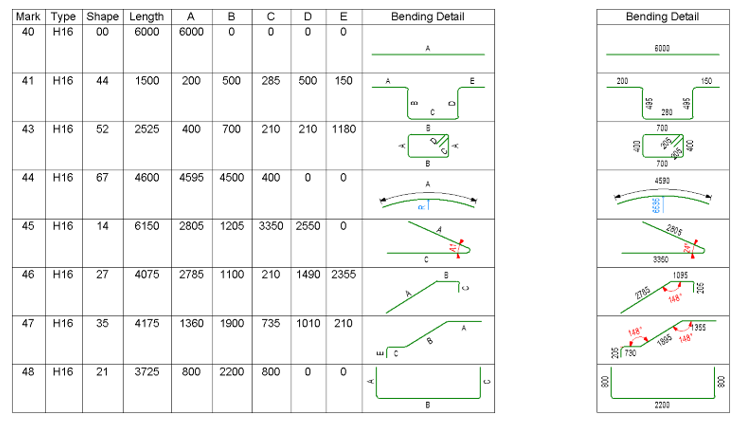

Эскизы арматурных стержней в спецификациях
В спецификации арматурных стержней можно отобразить сведения об эскизах стержней.
Можно выбрать, что именно будет отображаться: имена параметров для форм арматурных стержней или значения длин сегментов. Аналогично изображениям, эскизы отображаются только при размещении спецификации на листе.
