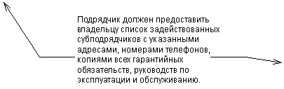

    • («Криволинейная») Для изменения формы кривой перетащите элемент управления изломом.
    Совет: Если поместить текстовое примечание с выноской, то последняя точка выноски привяжется к ближайшей возможной точке привязки соседних текстовых примечаний. При размещении текстового примечания без выноски выполняется его привязка к исходным точкам текста расположенных рядом текстовых примечаний или меток. Исходная точка текста определяется его выравниванием (по левому краю, по правому краю или по центру).
