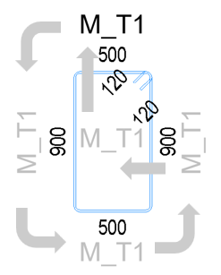

При размещении эскиза также можно добавить на выбранный арматурный стержень марку. Она размещается относительно эскизов без выноски. Тип марки — это общий набор для одной категории арматурных стержней в проекте.
Чтобы создать марку арматурного стержня при размещении, выполните следующие действия.
панель «Марка» и нажмите значок
(Маркировка арматурных стержней).
По умолчанию марка располагается над ограничивающей рамкой, в которую заключен эскиз. Для циклического перебора доступных позиций против часовой стрелки нажимайте клавишу пробела. Для циклического перебора по часовой стрелке удерживайте клавишу SHIFT и нажимайте пробел.
Если плоскость арматурного стержня параллельна плоскости вида, то эскизы размещаются в той же ориентации, что и основной арматурный стержень.
| Арматурный стержень (параллельно виду) | Эскиз — угол 0° | Эскиз — угол 30° |
Эскизы можно поворачивать с помощью команды «Повернуть» или путем изменения параметра «Угол» на палитре свойств.
Если плоскость стержня перпендикулярна виду, например при армировании плиты на плане размещения арматуры, то эскизы будут ориентированы таким образом, как если бы набор был вырезан, а сечение развернуто вверх (направлено от нижней стороны вида) или влево (направлено от правой стороны вида).
Поворот стержня в его плоскости также учитывается системой при размещении эскиза.
