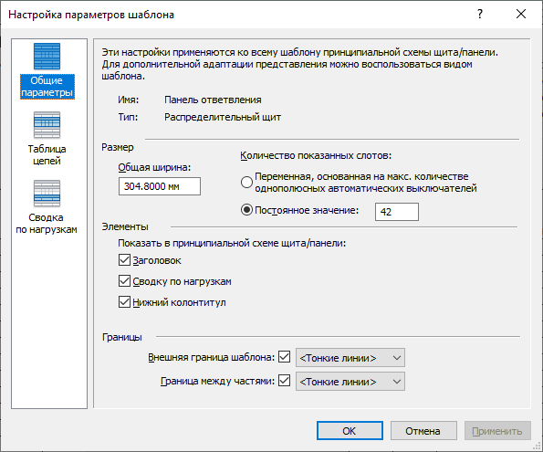

Общие параметры
Параметры окна "Общие параметры" позволяют настраивать общий вид спецификации панели, например ширину, детали, рамки и количество отображаемых слотов и деталей. Можно изменять эти настройки до создания спецификации панели или после создания для приведения ее в соответствие с предъявляемыми к ней требованиями.
- На левой панели выберите "Общие параметры".
- В поле "Общая ширина" задайте ширину спецификации в дюймах при ее выводе на печать.
- Для параметра "Количество показанных слотов" укажите, будут ли отображаемых слоты определяться из электрооборудования, или установите постоянное значение. При выборе переменной, основанной на максимальном количестве однополюсных автоматических выключателей, количество слотов определяется параметром «Максимальное количество 1-полюсных выключателей» в свойствах электрооборудования.
Прим.: Если количество полюсов устройства превышает количество слотов, заданных для него в шаблоне, выводится предупреждение.
- В области "Показать в спецификации панели" укажите, требуется ли отображать в шаблоне части "Заголовок", "Сводка по нагрузкам" и "Нижний колонтитул".
- В области "Границы" укажите, требуется ли отображать внешнюю границу и границу между частями шаблона.

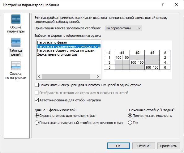

Таблица цепей
Формирование компоновки сведений о цепях в спецификации панели и задание параметров, относящихся к цепям.
- На левой панели выберите "Таблица цепей".
- Задайте ориентацию текста для заголовков столбцов. Выбранный формат отображения нагрузок позволяет интерактивно настраивать формат таблицы нагрузок.
- Задайте формат отображения нагрузок. Параметры форматирования зависят от типа редактируемого шаблона спецификации панели (и конфигурации панели). Конфигурация панели определяет доступные параметры форматирования.
Укажите единицу измерения в столбцах фаз.
- Укажите, следует ли отображать номер цепи в одной строке для многофазных цепей.
- Укажите, следует ли отображать несколько строк для многофазных цепей.
- Задайте автотонирование отображаемой нагрузки. Если автотонирование включено, то результаты будут следующими.
- На 1- или 2-контактных панелях ячейки видимых столбцов, относящиеся к неиспользуемым фазам, тонируются. В разделе «Для не 3-фазных панелей» выберите «Показывать неактивный столбец для неиспол-х фаз».
- В спецификациях, где размер представлен фиксированным значением в разделе «Общие параметры» > «Размер», тонирование применяется к ячейкам в строках, превышающих значение параметра «Макс. количество однополюсных выключателей» для панели.
- Тонирование применяется в ячейках, в которых не представлено допустимое местоположение значения нагрузки.
Прим.: Этот параметр доступен, если для параметра «Тип детали» выбрано значение «Щит», а для параметра «Конфигурация панели» выбрано значение «Два столбца, слева направо», «Два столбца» или «Слева направо».
- Укажите, следует ли показывать значения столбца фаз в параметрах «Полная устан. мощность (ВА)» или «Ток (А)».

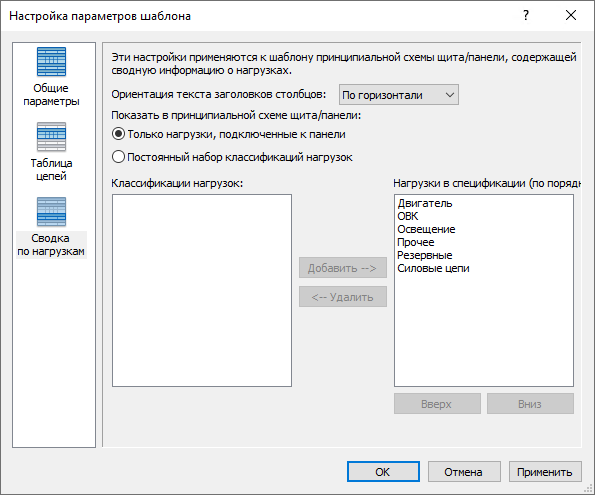

Сводка о нагрузках
Классы нагрузок, отображаемые в принципиальных схемах щита/панели, и их порядок.
Параметры сводки о нагрузках
- На левой панели выберите "Сводка по нагрузкам".
- В поле "Ориентация текста заголовков столбцов" задайте вариант отображения текста.
- В области "Показать в спецификации панели" задайте, требуется ли отображать только подключенные к панели нагрузки или постоянный набор нагрузок. Если выбран постоянный набор, задайте отображаемые нагрузки с помощью кнопок "Добавить" и "Удалить".
