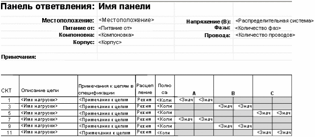

В шаблон, показанный на иллюстрации, были добавлены параметры "Примечания в заголовке" и "Примечания к цепям". Обратите внимание на то, что "Примечания к цепям в спецификации" добавлены в виде столбца.
