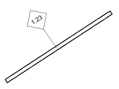

Параметр «Повернуть с компонентом» включен. |

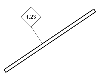

Параметр «Повернуть с компонентом» отключен. |
