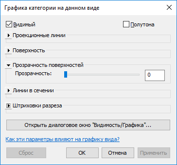

В диалоговом окне «Графика категории на данном виде» указаны текущие параметры видимости и графического представления для выбранной категории. Разверните разделы для просмотра параметров.
- В диалоговом окне «Графика категории на данном виде» измените параметры, указав нужные значения.
- Видимые: отображение или скрытие выбранной категории элементов на виде.
- Полутона: цвет линий переходит в цвет фона вида. При выборе этого варианта в полутонах отображаются все линии элемента (включая штриховку), а также сплошная заливка. Параметр "Полутона" не влияет на цвет материалов на видах с раскрашиванием.
- Линии проекции: изменение образца, цвета и веса линий для спроецированных элементов.
- Образцы поверхностей: изменение видимости, цвета и образца заливки переднего плана и фона поверхности.
- Прозрачность поверхностей: отображаются линии поверхностей, а не сами поверхности. Используйте регулятор "Прозрачность", чтобы задать процентное значение прозрачности поверхностей.
- Линии в сечении: изменение образца, цвета и веса линий для разрезанных элементов.
- Образцы разреза: изменение видимости, цвета и образца заливки переднего плана и фона разреза.
После изменения параметров можно нажать кнопку «Применить», чтобы остаться в диалоговом окне и одновременно увидеть, как изменение отразится на виде.
- По завершении нажмите "OK".
